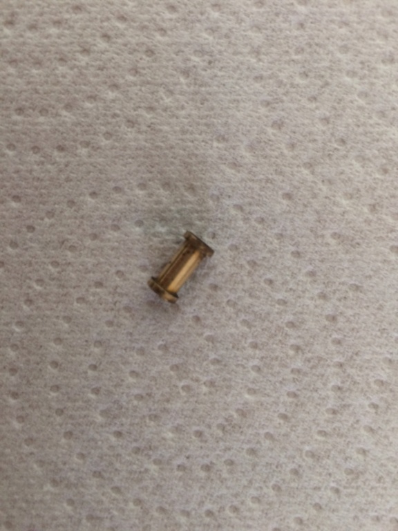

Roller pin de la chaine? (pas que je vois comment ce serait possible mais cela m'a l'aire dêtre cette pièce).

La chaine je viens de l examiner, rien ne manque a priori, pareil pour la tige de selle tout est bien propre, l'insert aussi
on verra bien à l usage, merci de votre aide en tout cas.

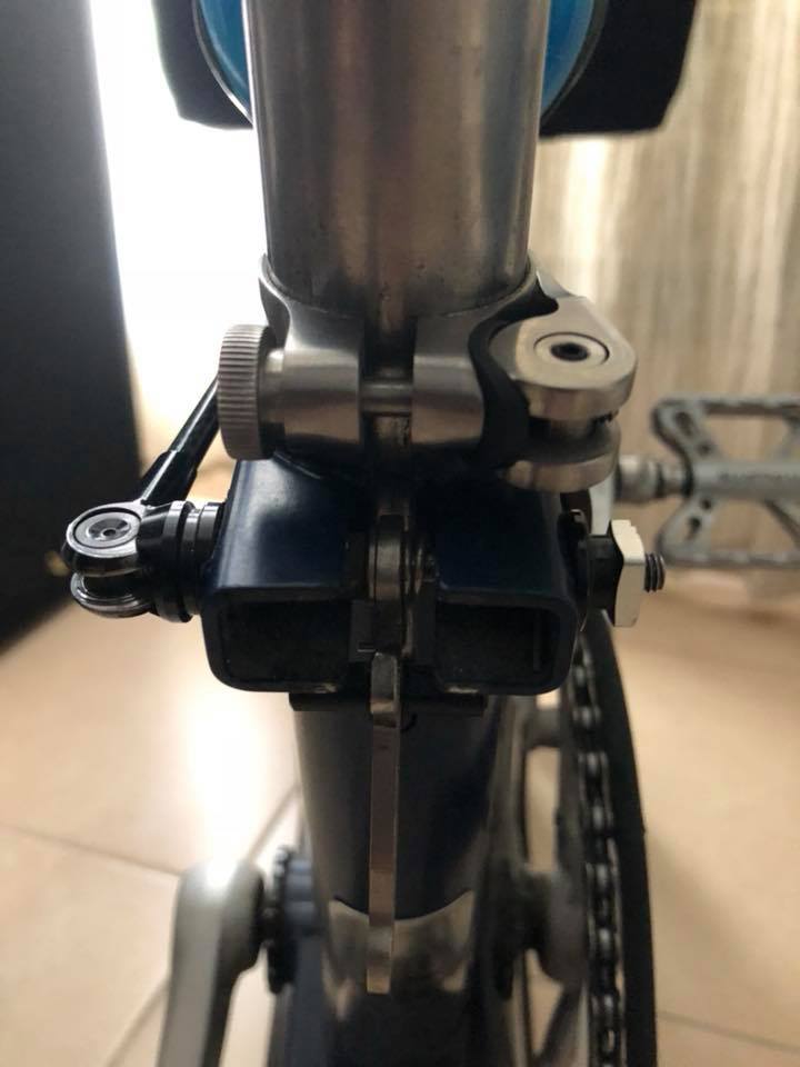

As-tu démonter la vis qui permet de serrer/desserrer ta tige de selle?
J'ai l'impression que cette pièce est celle que l'on place à côté du ressort?
Nombre de messages : 4202 Age : 68 Localisation : METZ Date d'inscription : 14/11/2010
Sujet: Re: Probleme de tige de selle Lun 09 Juil 2018, 07:45
Depannezvous Vénérable Grand Maître
Nombre de messages : 2545 Age : 58 Localisation : Montréal (Qc) Mon Brompton: : 2 x M6E(plateau 44),H6E (cintre S) Dahon Mu8, remorque (fait maison) Date d'inscription : 22/05/2011
Sujet: Re: Probleme de tige de selle Lun 09 Juil 2018, 12:34
Merci Patrick57 pour la photo, c'est exactement la pièce que je pensais, celle en aluminium.
La mien est exactement pareil, j'ignore si avec les années si cette pièce a été modifié avec le temps?
Pour cette raison que j'ai posé la question si il l'avait retirer.

Sujet: Re: Probleme de tige de selle Mar 14 Aoû 2018, 12:44
Vince2Bdx a écrit:
Ok j’ai enlever la tige de selle et j ai bien brosser l intérieur du tube de cadre, et y a du mieux c est déjà ça ! Merci des infos’ ! Par contre en briquant le vélo pour le faire briller, une petite pièce est tombé, elle fait 1 cm sur 1 mm, je sais pas du tout’ a quoi’ ca correspond 😕
Bonjour voila pour infos cette petite pièce glisse dans l écarteur des patins de freins, je viens de m'en apercevoir après avoir perdu le 2eme voila ou ça se situe
