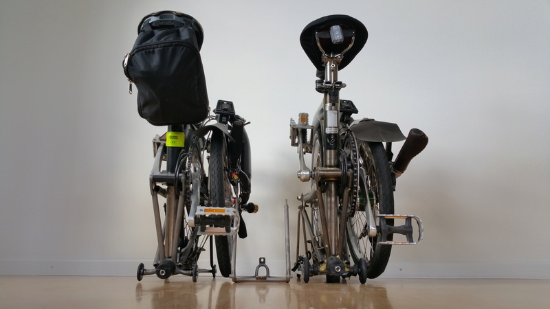

Installation d’un porte-bagages.
Comme promis et avec du retard je fais un retour d’expérience sur le/les porte-bagages
En premier, je dois expliquer les raisons de mon choix. Mon objectif est de rendre mon Brompton le plus léger possible mais aussi le plus transportable possible. Lorsque je suis en voyage et surtout à Paris je fais rouler mon Brompton ouvert autant que fermé. Comme je ne l’attache pas je l’emmène partout avec moi. En générale j’utilise les easywheels et je tire le B part la selle. Pour moi, le porte-bagages et les easywheels sont indispensables et le poids est le prix à payer pour ne pas porter le vélo à bout de bras.
En premier, j’ai fais l’acquisition du porte-bagages que propose Brombacher. C’est un produit que je recommande. -Solide ; assez pour des randonnées et supporter le B plié. -très léger ; 210g (378 avec 4 easywheels) -compatible avec le Brompton Rack Bag -Élégant
Pourquoi avoir changé ?
Comme je le disait, je cherche à réduire le poids mais aussi facilité le transport du B. J’ai changé pour un porte-bagages de H&H qui ne pèse que 159g. Cette différence n’est pas très importante., se qui fait la différence c’est qu’il est plus court. Les easywheels arriérés sont positionnées pus prés du centre de gravité du vélo plié. Maintenant il est très facile de soulever la selle du Brompton et le faire rouler.
Pour moi, cette modification est fantastique et pour ainsi dire n’ajoute pas de poids au vélo. En effet, j’ai retiré les tringles du garde boue (L) et la roulette arrière qui pèsent 130g

Ce petit porte bagage en titane est finalement très au porte bagage TI/carbone de TPW que j'ai sur mon B : poids similaire (159g vs. 134 pour le TPW court), taille similaire et aussi le même inconvénient : rien de prévu pour fixer un feu AR !
Mais il est beaucoup moins cher que le TPW !

Sujet: Re: Quel porte-babages choisir ? Mer 12 Oct 2016, 21:04
en effet il n'est pas si facile de connecter une lumière même si il est possible d'utiliser l'écrous du garde boue. Il est cout, dont lorsqu'on soulève le vélo d'un coté le garde boue n'est pas loin du sol.
