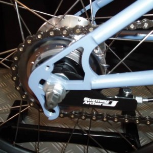

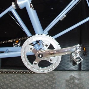

Je viens de découvrir que ce moyeu équipe un modèle de Moulton fabriqué sous licence par Pashley, le Tsr 8 vendu en version séparable pour approximativement 1300 euros.
D'après les développements sur la fiche technique c'est un plateau de 40 avec un pignon de 25 soit un développement de 2.6 à 7.8 m.
Le pédalier et le plateau sont des Sturmey également.
L'adresse du site :
http://www.tsr.uk.com/bikes/tsr8.php
Ci-dessous les photos :

Cela peut te rassurer walibi sur la fiabilité de ton moyeu..

Sympa, le plateau, à quand la même qualité sur le Brompton Question
Moyeux 8 vitesses - Page 3 Tsr8_p10 Au lieu de cet immonde bout de plastique noir, qui se désolidarise souvent... sauf à le coller...

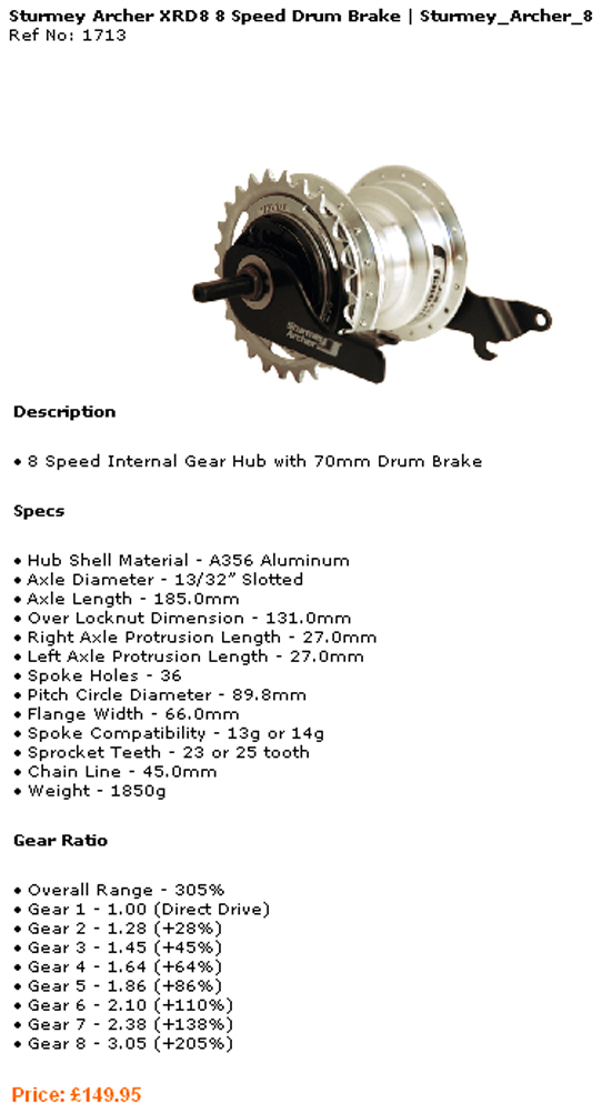

Je m'intéresse à ce moyeu également... aussi, j'aurais qq précisions à te poser suite à la visite du site de Freemans cycle :
Moyeux 8 vitesses - Page 3 Stumer10
-Est-ce bien ce moyeu là que tu as commandé?
- Si oui, le prix est différent de celui que tu as annoncé (£123.45) : en bas de page, ils le notent à £149.95. Crois-tu qu'ils s'agit d'une hausse soudaine des prix (tout comme pour le Pantour suite à leur succès!) ou bien cette différence de prix est-elle justifiée?
- Finalement, est-il possible de mettre un pignon de 19 dents? C'est à la fois compatible avec le moyeu et le triangle arrière du B?
- Sur Freemans Cycle, j'ai vu que le moyeu était proposé avec 36 trous pour les rayons. La jante du B n'a-t-elle pas 28 trous seulement? Comment vont-ils faire alors pour te monter ta roue?
Voilà, certaines questions risque de te sembler un peu Moyeux 8 vitesses - Page 3 248248 , mais je ne suis pas une pro de la mécanique vélo!

MessageSujet: Re: Moyeux 8 vitesses   Moyeux 8 vitesses - Page 3 EmptyMer 26 Mar 2008, 15:57
Caro, la mécanique vélo est un art compliqué...
Le moyeu en photo n'est pas le XRF8 mais le XRD8, plus large avec 36 trous pour les rayons et une longueur d'axe de 185mm et surtout équipé avec un frein à rétropédalage intégré.
Le moyeu que j'installe sur mon B est le XRF8 qui existe en deux versions: large 170mm d'axe/36 trous et étroite (celle du B) en 155mm/28 trous. Il se trouve ici et a augmenté de 7 livres Crying or Very sad Crying or Very sad Crying or Very sad mais est actuellement OOS (out of stock...)
Je serai sûrement à Cassis fin avril/début mai avec mon B, je pourrais te faire essayer (ainsi qu'aux autres Bromptonistes méditerranéens !) si tu veux.

Caro,
Pour apporter un début de réponse ce n'est pas le bon modèle : il s'agit du XRF8 modèle court soit le modèle avec un axe de 155 mm pour 130£.
Celui que tu cites est un modèle plus large avec le frein intégré.
http://www.freemanscycles.co.uk/product2.asp?product_id=1712&pname=XRF8%208%20Speed%20Hub
Sparte

Merci Walibi et Sparte pour vos réponses!
Embarassed Je n'avais même pas vu que je m'étais trompée de moyeu!! Moyeux 8 vitesses - Page 3 Lol
Comme quoi je ne vous ais pas menti : je suis vraiment une bille en mécanique vélo!! geek
