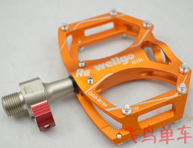

C'est le même type de conception (deux plaques d'aluminium dentées) et cela accrochera de manière similaire, la différence de forme des dents ne va pas etre très sensible.
Si tu veux un meilleur grip, il faut des pédales avec des picots comme co-dessous :
Mais attention, ce genre de picots est dévastateur pour des chaussures avec des semelles tendre !

Il faudra que je trouve un modèle intermédiaire à mes Promenade Ezy... où bien me fabriquer mes propres plaquettes alu à monter sur les socles MKS. Dommage qu'ils ne vendent pas de kits de plaquettes qu'on puisse changer soi même selon le grip recherché, voire si elles sont abimées, ce qui doit arriver de temps en temps. Vu le prix de l'ensemble c'est bien regrettable.
Nombre de messages : 8960 Age : 56 Localisation : Rhode Saint Genese Date d'inscription : 24/02/2014
Sujet: Re: En retour et remerciement pour tous les conseils reçus. Mon M6L. Mar 28 Juin 2016, 09:31
Wellgo a un système de pédales amovibles plus facile a utiliser que les EZY (par de circlip de verrouillage), avec une gamme de pédales énorme et 100% compatibes, bien plus vaste que MKS, et des prix sur eBay très compétitifs. Cela permet de changer/adapter ses pédales aux besoins du moment.

C'est le problème de MKS : deux systèmes incompatibles entre eux, EZY et EZY Superior. En plus, pour les pédales auto EZY Superior, elles ne sont pas au standard SPD !
